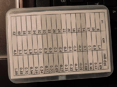

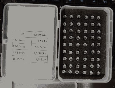

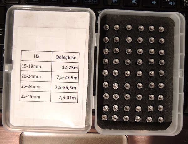

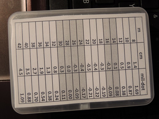

Ja niestety mam kiepską pamięć więc muszę mieć ściągę. Wykorzystałem przezroczyste pudełko i do środka wkleiłem kartkę. Można zerknąć bez otwierania, nie rozmoczy się na deszczu. W środku już standardowo tyle, że karimatę dziś zastąpiłem nieco twardszą pianką. Można kupić ją w leroy za kilka złotych i zrobić z niej kilka zawieszek/wkładów. Dziurki wycinałem 4mm dziurkaczem/bijakiem do skór - też w leroy za kilka zł i wychodzą jak z fabryki :mrgreen:

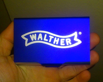

Naszło mnie na nowe pudełko. Miało być takie, które będzie przymocowane do karabinka, żeby nie szukać po kiszeniach. Znalazłem, dobrałem kolorystycznie do osady i zamówiłem z wygrawerowanym logo, może komuś się przyda. Koszt niewielki:

Początkowo chciałem w osadę wpuścić magnesy, ale stwierdziłem, że szkoda osady. Później miał być przyklejony rzep, ale skończy się chyba na taśmie dwustronnej do mocowań zewnętrznych, którą polecił mi mazgier.
